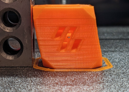

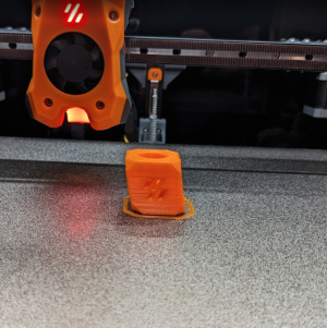

Hi, I'm building a Voron Trident 350 but when printing the calibration cube it is always crooked.
Its a Formbot kit with Voron Tap, Manta M8P, CB1, EBB SB2209 CAN, Clockwork 2, Stealthburner, V6 hot end.
It looks like a lot of small layer shift (always to the left), but I don't understand where it could come from.
The frame looks perfectly square
I check the belt tension
All the axis move without problem
The bed is level (Z tilt run without problem)
I've tried to print it slow and fast without difference
I've tried to run and configure input shaper
The printer.cfg is in attachment don't be too harsh is still a WIP
klipper: v0.13.0-149-g607d0b42
I don't like to ask for help but I'm starting to run out of ideas
Thanks in advance
With the motors disengaged move the toolhead in the middle of the x axis, then drag with your hand the x axis back and front, whitout touching the belts. Does the toolhead move left or right? Revisit the belts path, maybe they are rubbing on something. See that the motor pullies are at the corect hight and the screws are tight.

Sembra un piccolo spostamento di strato (sempre verso sinistra), ma non capisco da dove potrebbe derivare.
La cornice sembra perfettamente quadrata
Controllo la tensione della cinghia
Tutti gli assi si muovono senza problemi
Il letto è in piano (l'inclinazione Z funziona senza problemi)
Ho provato a stamparlo lentamente e velocemente senza differenza
Ho provato a eseguire e configurare Input Shaper
Il file printer.cfg è in allegato, non essere troppo duro, è ancora un WIP
Non mi piace chiedere aiuto ma sto iniziando a rimanere senza idee
grazie in anticipo
Ho avuto lo stesso problema tuo e non riuscivo a capire cosa potesse essere... Ho pensato che potesse essere una perdita di passi dovuta al driver, ma alla fine ho scoperto che era una delle due pulegge sull'asse xy che non era ben serrata e girava liberamente, perdendo passi. Non so se può aiutarti, ma non escluderei di fare un piccolo controllo...
