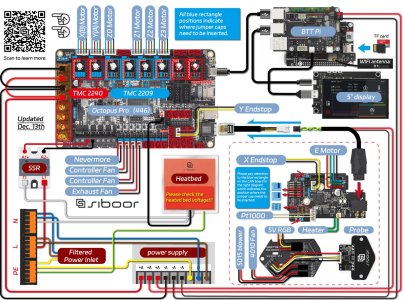

Это мой первый опыт в сборке 3D-принтера. Помогите, пожалуйста, новичку.

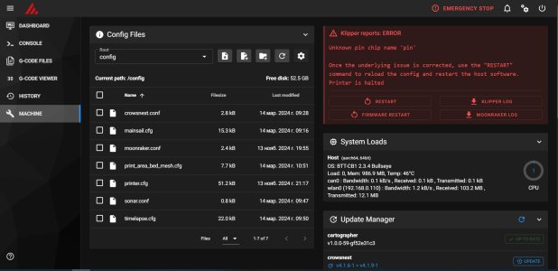

Принтер Voron v1.2 R2 AUG, полная информация в приложении, после запуска возникновения ошибки Klipper сообщает: ОШИБКА Неизвестный контакт, имя чипа «pin»
Файлы настроек в приложении.

In your [probe] section you have the pin set as:
pin: pin: ^ebbcan:gpio6
Change that to:
pin: ^ebbcan:gpio6

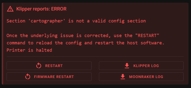

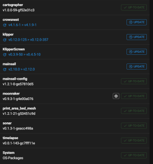

После внесения корректировок, появилось следующее сообщение:
Section 'cartographer' is not a valid config section
Хотя, обновление прошло успешно.
Что может вызывать ошибку?
Подскажите пожалуйста.
